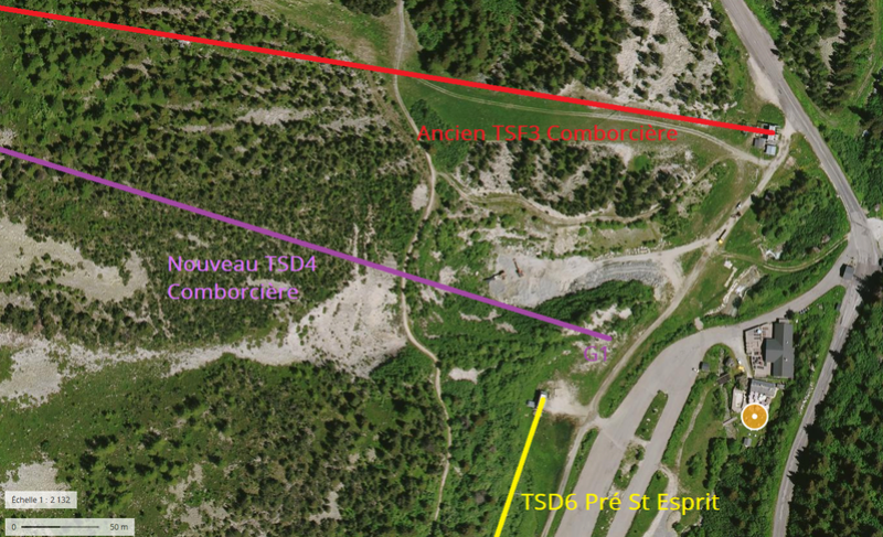

Le télésiège de Comborcière se situe sur le secteur des Arcs 2000, il permet d’assurer le retour vers les Arcs 1600 depuis l’espace Pré saint Esprit. L’ancien télésiège fixe 3 places de Comborcière va cette saison être remplacé par un télésiège débrayable 4 places (TSF4) Doppelmayr, le but étant de rapprocher la gare aval de celle du télésiège du Pré St Esprit (remplacé en 2017), située environ 150m. Le débit sera augmenté de plus de 34%, permettant ainsi de diminuer l’attente et d’augmenter la capacité du secteur. Il s’agit d’un appareil reconditionné qui va être implanté aux Arcs, un TSD4 Doppelmayr, qui sera totalement reconditionné pour s’adapter parfaitement à la nouvelle ligne.La gare avale sera située à proximité de la G1 du TSD6 Pré St Esprit, et reprendra les mêmes couleurs que cette dernière. L’emplacement de la gare amont sera identique à l’actuelle G2 du TSF3 Comborcière.

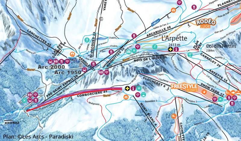

Situation sur le plan des pistes (©Les Arcs)

©Géoportail
- Ancien TSF3 Comborcière (Poma)
- Nouveau TSD4 Comborcière (Doppelmayr)
- TSD6 Pré Saint Esprit (construit en 2017).

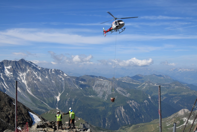

Nouveau: La station va installer une passerelle dans le vide au sommet de l'aiguille rouge! Le béton pour les massifs a été héliporté aujourd'hui, voici quelques photos (l'opération sera également visible sur le film Destination Or Blanc). Mise en ligne dans les prochains jours de nombreuses photos du chantier Comborcière, les contours de gare en G1: ralentisseurs/lanceurs ont été posés.

La nouvelle vidéo de suivi du chantier est disponible! Vous pourrez découvrir un Interview du chef de projet Comborcière, la dépose de la poulie, ainsi que l'héliportage du béton! Retrouvez bientôt ce chantier sur l'émission "Destination Or Blanc" n°2

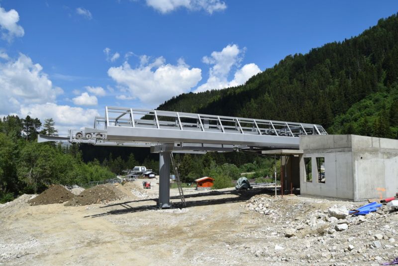

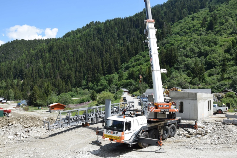

Bonjour à tous!
C'est parti pour un suivi du chantier de Comborcière sur une semaine de travail! Comme vous pourrez le voir, les équipes ont bien avancé la semaine dernière, la gare aval prend forme et les principaux éléments ont été montés

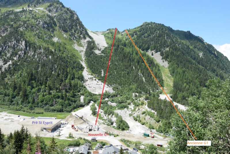

Commençons par une situation sur le secteur de la vallée de l'Arc, avec le TSD6 Pré St Esprit à gauche:

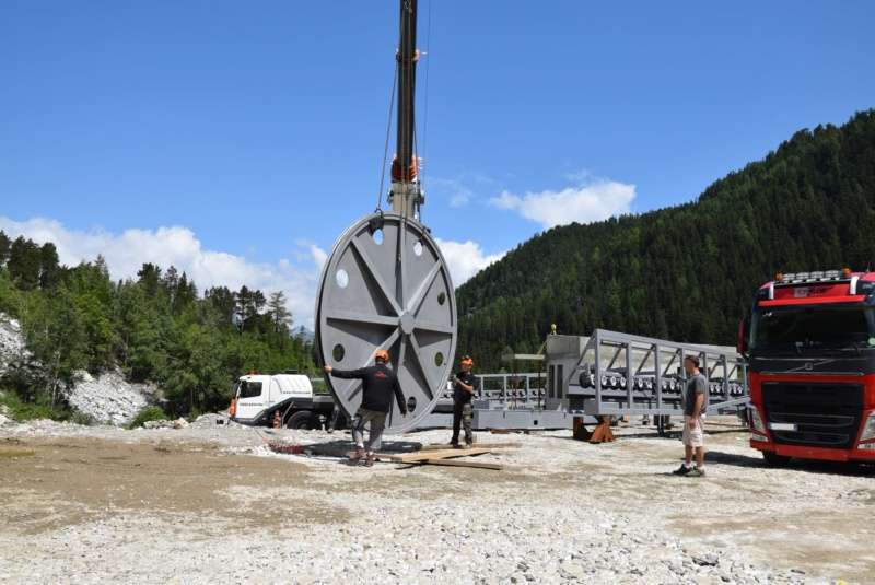

Arrivée de la poulie sur le chantier et déchargement du camion:
La livraison de la poulie vue depuis un autre angle:

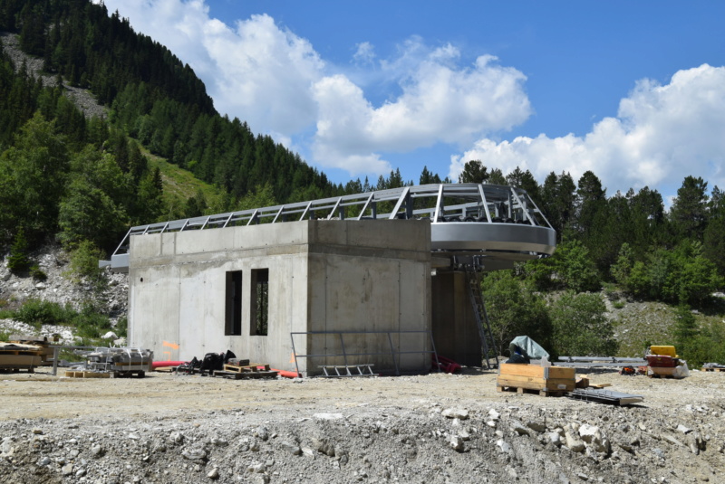

La mise en place des ralentisseurs et trains de roulements:
La gare est désormais bien avancée, les principaux éléments sont posés:
